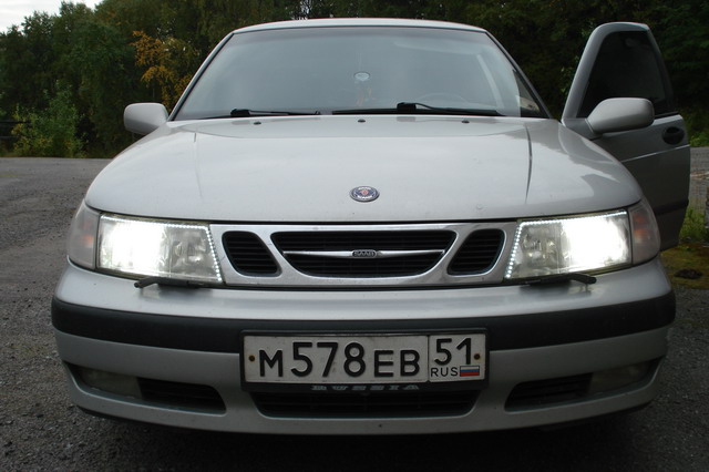

    ClСделал снички как задумывал, супер, видно даже днем и при включенном ксеноне. Фотки выложу позже.

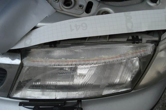

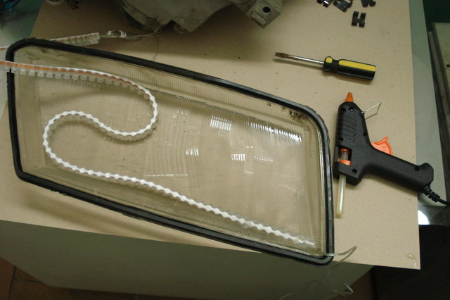

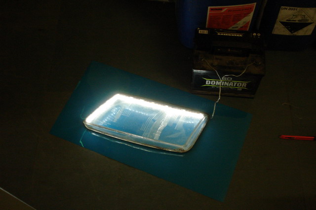

    Итак обещанные фотки.
    Верх стекла фары заклеил самоклеящейся пленкой в цвет авто, так как видны были светодиоды.
