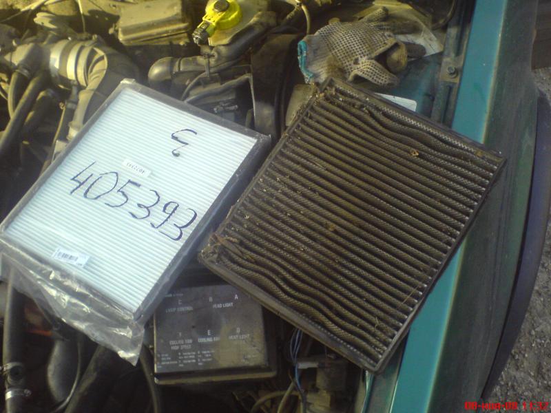

    Всем спасибо! Разобрался, поменял сегодня днем. Машина у меня 2,5 года, ао существовании (!) салонного фильтра не догадывался. Поэтому он ТАКОЙ!
    Правда теперь у меня в салоне пух начал какой то летать... Может не той стороной всавил его - он вроде бы со всех сторон одинаковый...
    Короче фото моего фильтра:
    сделал вложение - сюда вставить не получилось.
    Еще раз СПАСИБКИ!

    Он такой за полгода примерно становится с нашей чудо-экологией... И ещё из-за этого больше нагрузка на климу.
