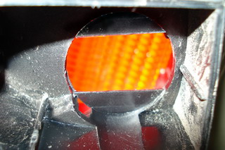

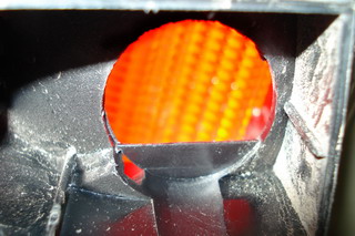

    На многих иномарках задняя противотуманка светится только одна, левая. как правило во второй блок-фаре все предусмотренно для инсталяции правой, но видимо это для авто с правым рулем. В Саабе 9-5 проводка и патрон уже установлены с правой стороны, но лампа не входит в фару, так как там имеются пластиковые перегородки, закрывающие отверстие под лампу. Я высверлил этот пластик не снимая фары, акуратно обработал круглым напильником и теперь обычная лампа входит в фару.
    Конечно эта доработка не несет никакой полезной нагрузки, но красиво и симетрично теперь выглядит сабак при включенных противотуманках.
