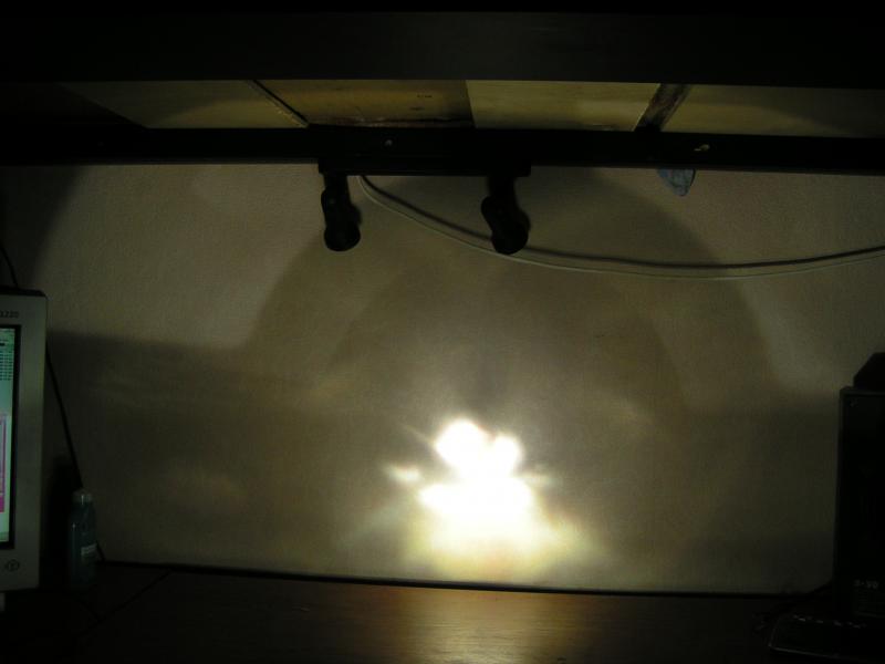

решил на досуге (пока мотор туниться..) заняться изучением света зенона..
Тема в разделе "Обмен опытом. Общие технические вопросы.", создана пользователем zw, 16 сен 2008.
  1. zw

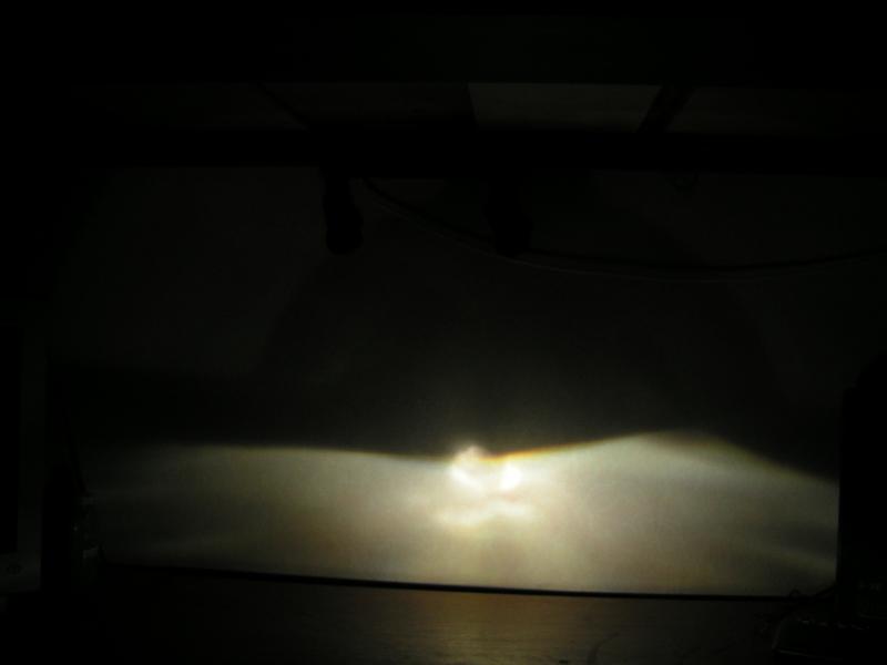

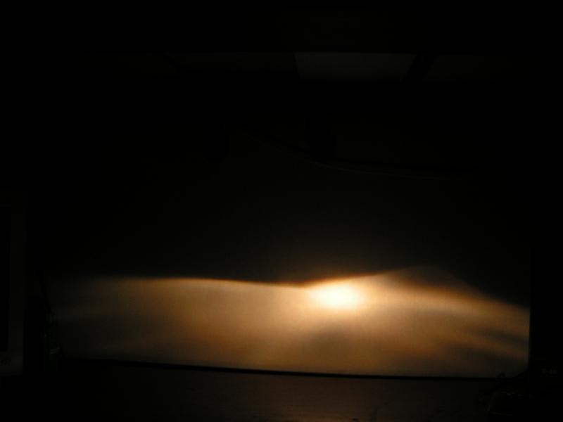

    много интерсного выяснил.. правда жутко нехватает техническо матерьяльной базы..
    немного можно выяснить имея блок розжига ,лампочки Н1 ксеноно и галогенка и линзованой оптики для обычной галогенки..
    счас попытаюсь запостить пару фоток того что получил.. результаты пока демо.. на днях будут более профессиональные
    если навести на фоту то тамм будет каммент

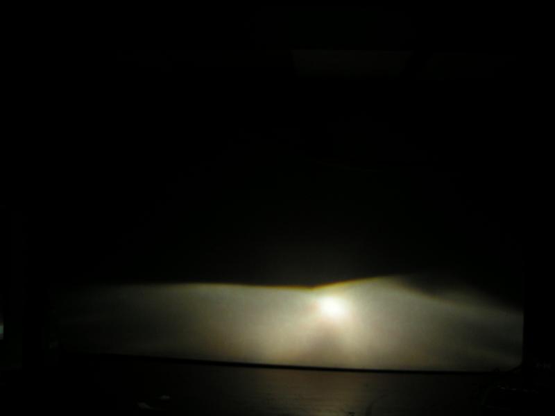

  2. zw
    еще немного фоток
    еще чутка фоток

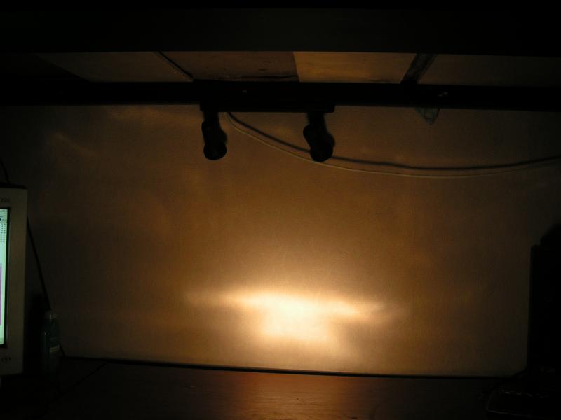

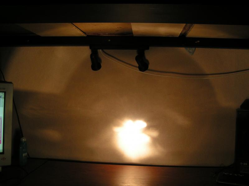

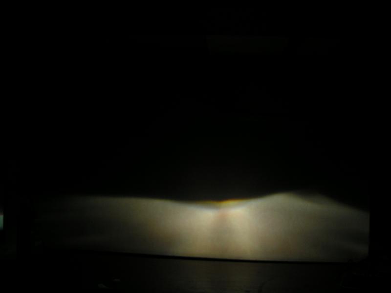

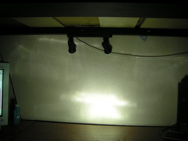

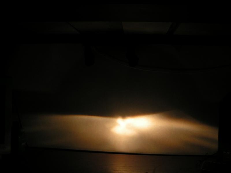

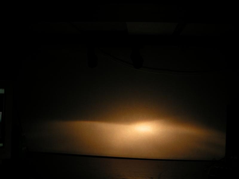

  3. zw
    и еще чутка .. здесь уже видно насколько у зенона больше паразитных световых потоков.. которые как раз и слепят
    на предпоследней фотке специально оставил выдержку для зенона ту же ,что и для галогенки что бы было лучше видно
    на последней фотке попытался от них избавится..

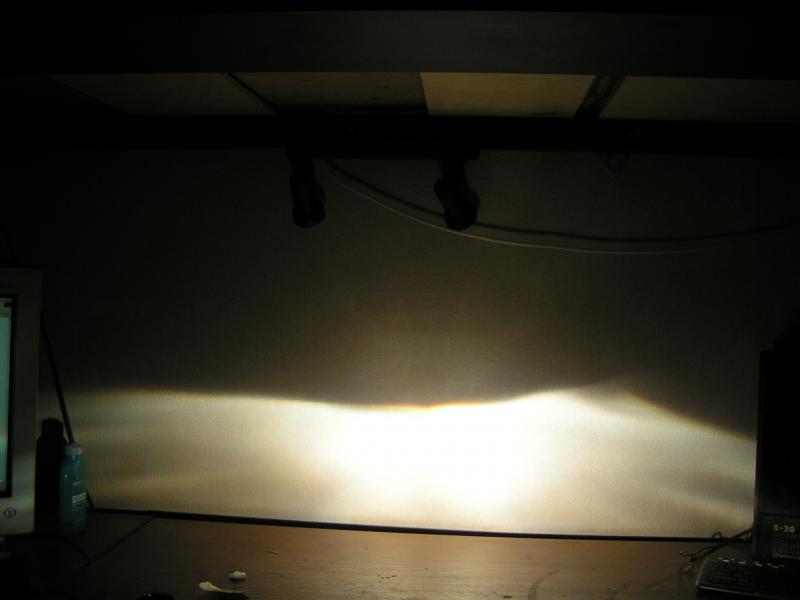

  4. Хомяк
    для зенона нужен гидрокорректор фар (в зависимости от нагрузки и продольного наклона авто) - что и ставят при заводской установке зенона:) и еще омыватель фар (при налипании грязи эффективность освещения очень значительно падает, больше чем при обычных галогенках - не знаю почему, но это так :( )
  5. zw
    ну и на последок
    ну и на последок
  6. zw
    на всех саапах с 93 года стоит и то и другое.. только что корректор не автомат..

    zw, спасибо за картинки, только я вот посмотрел и не очень понял в чем суть, как понять, что они слепят?
  9. zw
    дык все что выше галки, то и слепит...
    там же на каждой фотке есть пояснение,
