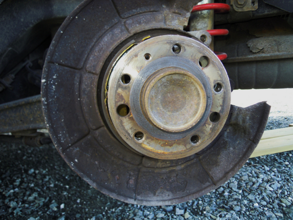

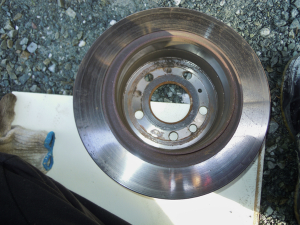

  7. maxo
    maxo Завсегдатай
    8 июл 2009
    6.339
    Stjørdal - Riga
    два спиртовых ведра на палках))

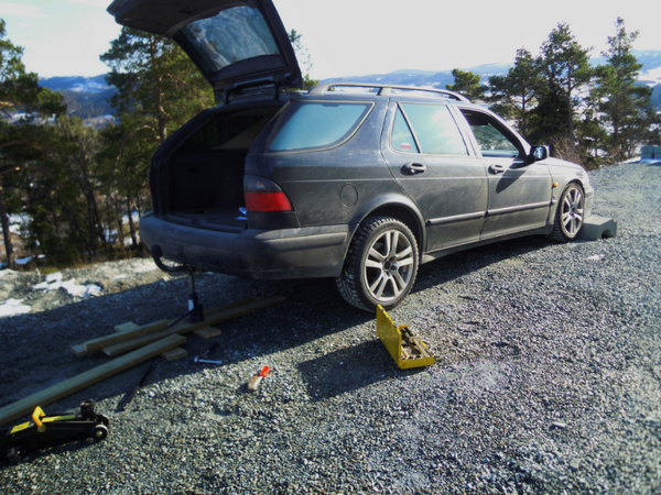

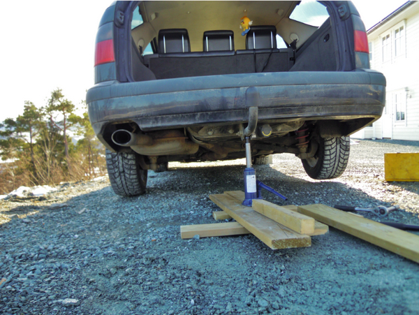

    севоня по хорошей погоде решил весеннюю регулировку сделать))
    добавлю пару фоток в тему:
    показываю, для чего фаркоп в 9-5))

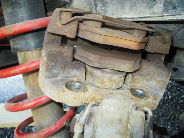

    левая сторона: снял скобу вместе с суппортом(болты 18мм, с 19 инструментом лучше не надо),

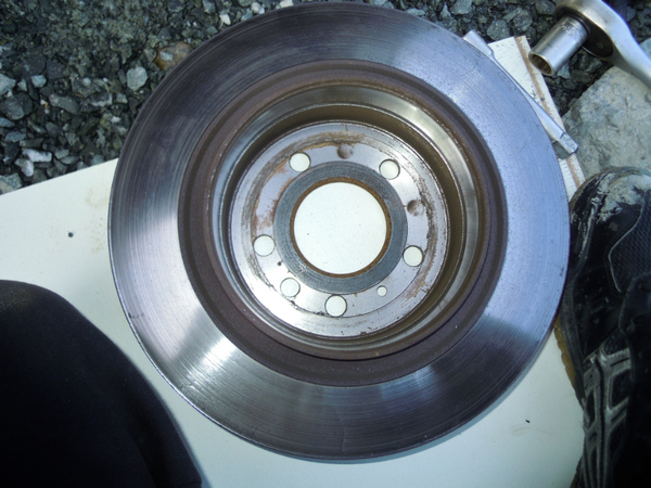

    снял тормозной диск открутив винт торкс35 или 40, непомню,
    все на месте, выдул пыль, почистил плюнутой тряпкай "мясо"))
    в ступице - дырок на все случаи жизни))) куда шпильки врезать, если разболтовку менять - хз ))
    дискам скоро год, продул протер внутри начисто
  8. maxo
    maxo Завсегдатай
    8 июл 2009
    6.339
    Stjørdal - Riga

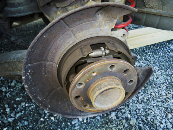

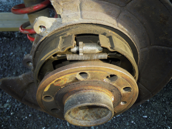

    правая сторона, тоже все неплохо, почистил собрал назад, отрегулировал
    второй диск, тоже гут))
    мисяо задних колодок в норме
    собрал, выбрал зазоры, до легкого шелеста башмаков внутри
    чистая, отрегулированая система, берет - маманегорюй, мона на асфальте сухом разворачиватьцо на 180° )))
