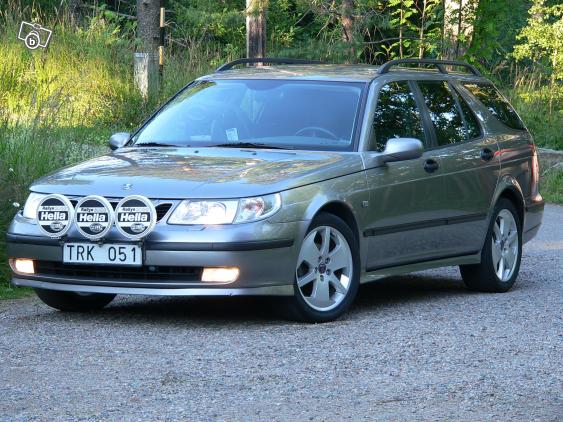

  18. Mike AERO
    13.584
    Osram Xenarc D1S 4300K есть филипс и хелла. Что значит поярче?
    Вот так можно :)
    P.S. Меняю ацки яркий колхозный ксенон на хреновенький штатный )))
