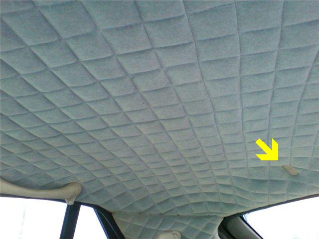

    Всем, привет!
    Недавно увидел как должна выглядеть обивка потолка «настоящего самолёта». С любезнейшего позволения владельца выкладываю на всеобщую зависть.
    ПыСы: видел передачу про самолёты, там пилот сидит в кабине, а обивка выполнена из такого же материала... на очупь типа фетра :saab99:

    Недавно видел в магазине курточную ткань также простроченную, уже готовая на синтепоне (читай утеплённая). Расцветки существуют разные.
    Но в этом случае, сдаётся мне, использован оригинальный авиационный тепло-звуко изоляционный материал. Где его искать ума не приложу. На ощупь офигенно приятный.
    Изготовление простое: содрать старую обивку, всё зачистить, обезжирить. Клей в баллоне для карпета. Нанести клей и аккуратно наложить ткань выглаживая все изгибы и выштамповки.

    ДМИТРИЙ, естественно, что потолок и все другие детали неоходимо демонтировать из машины. Клей, впринципе, можно использовать и 88 ой, но он тяжело размазывается, а слой надо сделать тонкий. Если брать не обычный тонкий стрейч, а курточную ткань, то бояться, что она пропитается клеем не стоит. (тонкий светлый стрейч пропитается и будет пятнами).
    Я использовал клей в баллоне для карпета, он наносится тонкими волокнами и остаётся пластичным долгое время - года.
    Ткань подбирай по цвету к солнечным козырькам или пластиковым ручкам, снимаешь их и идёшь в магазин тканей втупую подбирать цвет - сразу скажу задание не из лёгких найти нужный цвет.

    хорошо , настовление учел , с клеем сталкивался делал себе и друзьям акустические полки под сабвуфер freeair , и насчет цвета понял

    да ну нафиг:shok: Дело вкуса конечно, но ИМХО, совсем на любителя обшивка. Видел в паре машин потолок обитый черной алькантарой - вот это весчь:good:

    :lol:Честно говоря-это жесть!!!!!!

    как заправленная кровать выглядит
  14. Andycar
    7.498
    Ага, мне тож Икеевское порывало "Килан" напомнило...

    Стекло фонаря настоящего самолета обходится без обивки :)
    А это дерьмантин какойто с двери совковой. Еще и такого мерзкого цвета.
    Абсолютно никак не вяжется с белыми ручками, лампочками и козырьками. Оригинальный потолок лучше в 1000 раз ИМХО

    Здравствуйте.
    Посоветуйте, пожалуйста, как этот пистончик из потолка выдернуть?
    Пытался и вращать, и силу прилагать, и сверху заглянуть/поддеть.
    А то ни обивку не заменить, ни родную не приклеить аккуратно.
  18. Denis
    Denis Завсегдатай
    3.378
    М.О. Щелковский р-н
    9000 CSE 2.3T АКПП 97г.в.
    Его вроде как на 90 градусов повернуть нужно
  19. Otto fon Schtirlits
    Otto fon Schtirlits Новичок
    11 авг 2009
    11
    Снежинск
    9000CD М91 2,0 МКПП
    Спасибо. Значит сильнее вращать просто надо было :)
    Если и сломаю - новый пистон $8 стоит, вроде как :)

    не берите клей для карпета в баллонах, редкостная хрень:) в первый же жаркий день начинает плыть... еще в девятке напоролся на это, когда карпетом потолок проклеивал. так он и провис после пары недель июльских)
