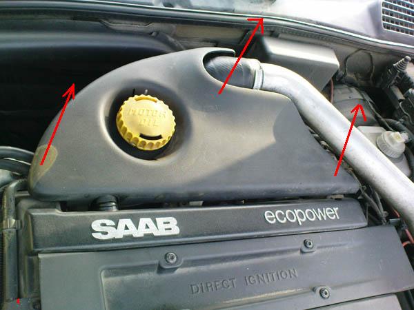

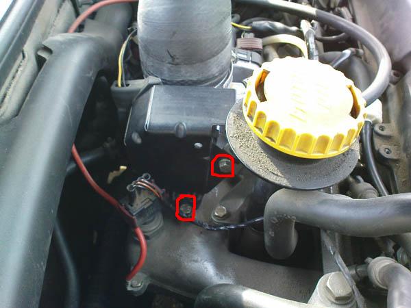

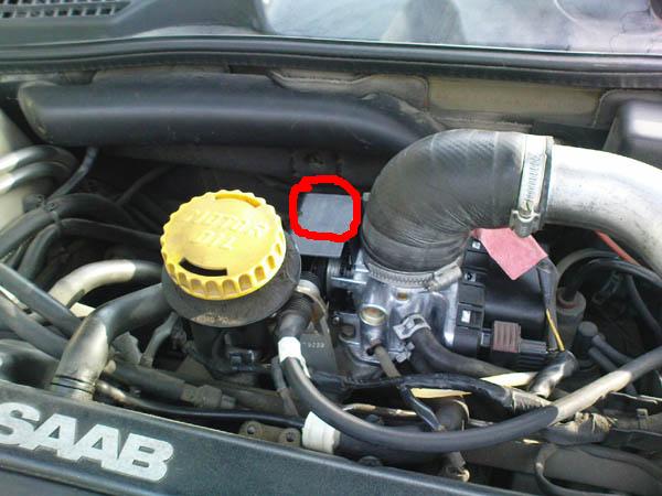

Имею неприятный опыт проблемы. Ехал как то летом на свидание с девушкой, причем можно сказать на первое. Остановился по дороге проверить не забыл ли техпаспорт а машина заглохла, на приборке загорелся "Чек енджин" и машина не заводилась, потом завелась и очень плохо держала ХХ, педаль газа стала тугой. Короче явный признак патологии. Ничего лучшего я не придумал в тот момент, как сдернуть на время минусовую клемму с аккума. Помогало, но не надолго. Надо сказать, машина худо бедно меня доставила до места, но все же пришлось поволноваться, учитывая важность мероприятия Потом разбирался в проблеме, сделал несколько фото и решил выложить для вас, дабы если с вами такое случиться, быть во всеоружии. Относится к владельцам 9-5 97-00 г.в. Есть у них болячка - дроссельная заслонка. Как только ей приходит конец она отстреливает в аварийный режим и машину начинает хандрить. ХХ не держит или еле держит, педаль становиться тугой, т.к. управляется в этом режиме механически. Горит "Джеки Чан" Что делать? Если недалеко от дома, можно снять на 1 минуту клемму аккумулятора, ошибка обнулиться и ХХ держит, можно ехать некоторое время, потом все повториться, а мы в свою очередь опять снимаем клемму...так можно до дома доехать. Есть вариант второй, более эффективный но более сложный. Можно взвести заслонку обратно в нормальное положение и еще долго и счастливо ездить т.к. ее просто могло глюкануть. "Как это сделать?" есть на каждом саабовоском форуме вопрос, ответа вразумительного нет, да и в сервисе за это необоснованно много денежек берут. Итак. Открыв капот, надо первым делом ОТСОЕДИНИТЬ КЛЕММУ АКУУМУЛЯТОРА!!! Потом взяться за пластиковый кожух корпуса дросселя (стрелки красным) и дернуть вверх, он легко снимается (рис 1). Перед нами дроссель прикрытый крышкой (рис 2, обвел красным). Можно его снять, или и так все сделать, просто со снятым удобнее. Что бы снять крышку надо открутить 2 гайки на 10 (рис 3, красным) Далее видим пружину дросселя. Снизу торчит ее стопорный конец. Надо взять тонкую отвертку или нечто подобное (нарисовал белым маркером) и просунув к пружине с левой стороны поддеть ее и немного отодвинув правее понять наверх на 1-2 см (рис 4, красным под цифрой 1) . Держа пружину в этом состоянии, нужно прижав указательным пальцем ребристую поверхность дросселя повернуть его по стрелке 1-2 см до характерного щелчка (рис 4.стрелка красным под номером2 ). Все, дроссель опять на месте. Ставим на место клемму аккума и заводимся. Машина может еще долго ездить без проблем - повезло, а может через некоторое время опять отстрелить дроссель в аварийный режим- неповезло. Тогда вероятнее всего его придется поменять. Дроссель на Кунцевском рынке стоит 14800р, замена еще около 1000р. Удачи рис 1

Не поверите, у моей сабачки случилась такая же байда. два дня ездил в шоке.собирался ехать на диагностику. Но прочитав эту тему решил попробовать. ВСЕ ПОЛУЧИЛОСЬ! Спасибо автору. Дополню симптомы проблемы, которые у меня были. Загорелась на приборах TCS OFF, перестал работать круиз, АБС и трекшин. Педаль газа не стала жесче, двигло впринципе работало как и всегда, только что не держались обороты на холостом ходу они были примерно 450-500 об/мин. но если нажимать немного на газ, то все ништяк. Как только вернул заслонку на место то погас чекенжи и потух TCS OFF и все системы заработали.

конечно отстрелит. извините за расстройство. дело в том, что там истираются дорожки (внутри дросселя), по которым ходит бегунок, так сказать плавающий контакт...дорожки истираются, в итоге сопротивление становится больше, температура увеличивается и образуется обрыв...в этот момент электронный дроссель вырубается, а на его место приходит механический. вместе с этим загорается лампочка Чек Энджин. для временного решения проблемы можно это все разобрать...нарисовать дорожки графитом пожирнее...собрать...вот вам и готово...хватит надолго. не верите? проверьте.
