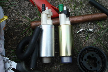

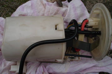

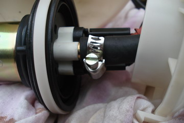

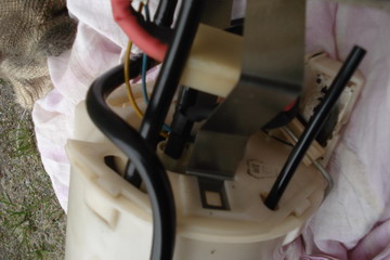

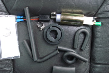

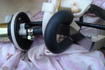

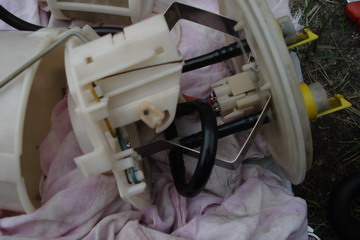

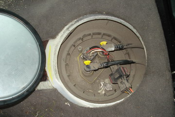

    Фоты процесса замены мною картриджа насоса.
  4. Roma51
    Roma51 Пользователь
    14 июн 2008
    328
    РОССИЯ, Североморск
    9-5SE M99 2.0T->2.3T МКПП
    далее
  5. Roma51
    Roma51 Пользователь
    14 июн 2008
    328
    РОССИЯ, Североморск
    продолжение
  6. Roma51
    Roma51 Пользователь
    14 июн 2008
    328
    РОССИЯ, Североморск
    заключение

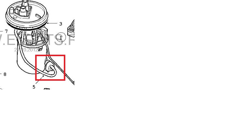

    Пришло "время" менять бензонасос...
    По процедуре снятия - проблем нет ("поиск" рулит). А вот по доп навесухе на БН возник вопрос:
    В каталоге эта штука называется "эжекторный узел". Для чего он нужен и как работает? (у меня он продувается в обе стороны).
  14. saab 9000 owner
    saab 9000 owner Активный
    11 мар 2011
    1.559
    Латвия Рига
    Golf 4 1.6 Giant CRS 2.0
    Эта хрень при работающем насосе наполняет колбу бензином.Клапанов в ней никаких нет поэтому она и будет дуться в обе стороны.

  15. "Родственник"
    "Родственник" Пользователь
    22 фев 2009
    205
    Россия, Омск
    SAAB 9-5 2,3Т 1999 г.
    А для чего тогда там эта "бабула" в виде клапана? - ну и входила бы трубка в стакан напрямую.
    Получается, что бензонасос наполовину качает сразу на обратку (в стакан). При таком раскладе, как можно создать нужное давление в рампе?

  16. saab 9000 owner
    11 мар 2011
    1.559
    Латвия Рига
    В ней отверстие очень маленькое,не успевает давление скинуть. А если заглушить то насос будет бенз брать со дна и вместе с воздухом на поворотах. Работает она и работает,что все ее заглушить пытаются??? НЕ МЕШАЙТЕ МАШИНЕ РАБОТАТЬ!!!!!
