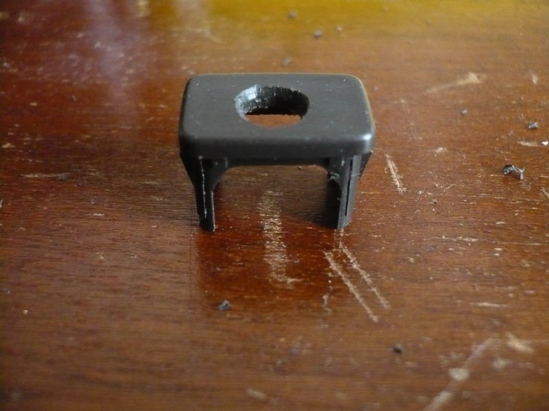

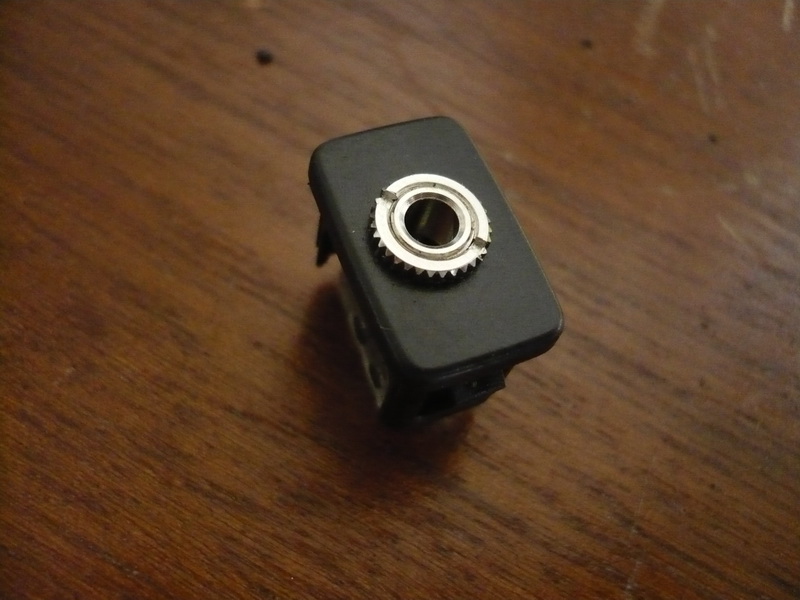

    А я вот как заколхозил, взял стандартную заглушку в ней отверстие просверлил и вставил в него Aux разъём!!
      149,7 КБ
      1.419
      132,8 КБ
      1.474

    Сегодня в Аэро мне включили Aux, всё заработало, спасибо топик стартеру за схемку, если что могу помочь, кто деньги экономит и паять не умеет!! :-)
