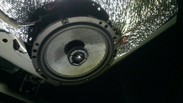

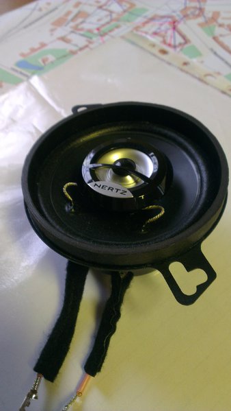

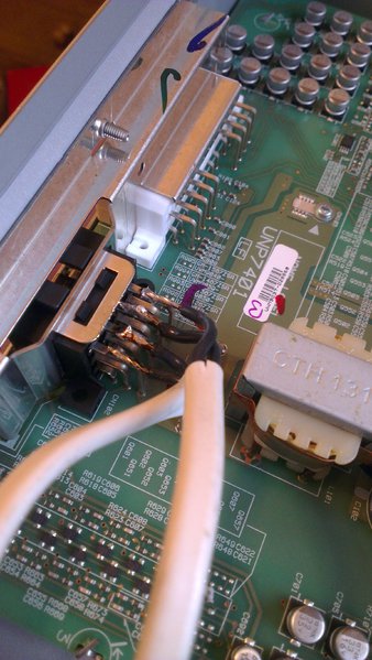

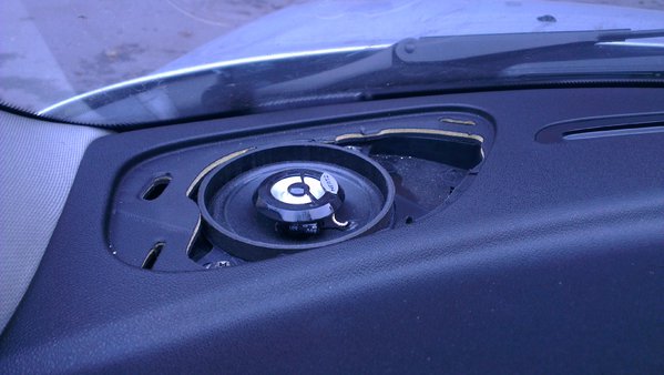

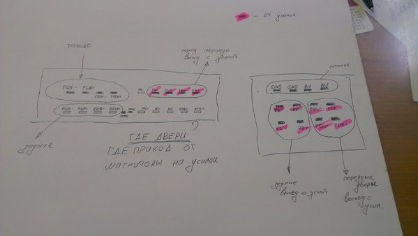

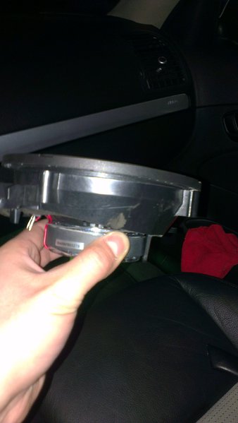

    Короче, победил следующим образом:
    1. купил двухканальный усилитель с возможностью подключения на его вход высокого напряжения (то есть, не только линейный вход)
    2. Те провода, что идут уже от штатного усилка к динамикам (уже усиленные) обрезал и подал на второй усилитель.Т.е. получилось, что сигнал усиливается двумя усилками теперь))
    ну и на выход второго усилка подключил динамики в передних дверях!
    Всё играет, всё басит!Звук ощутимо лучше в сравнение со штатными динамиками!Новые звуки, бягкий бас, хорошя детализация!Бас реально радует от фокалов!Даже саб не буду ставить.
    Выкладываю схему, может кому пригодится!
    Питание на второй усилок брал от первого!
    а вот от магнитолы не могло быть шесть пар проводов. Там не всё так прямолинейно)
    Возможно, кому нибудь и понравится такой вариант, так как динамики на 2 Ом - редкость и нормальных нет почти..тем более, что на 4 Ома лучше!
    Как видно на фото, штатный пластиковый подиум идеально подошел под фокалы.
    Так же пару фоток Герцов 8 см в торпедо (играют здорово) и самих Фокалов)

  16. -PanTsyR-
    -PanTsyR- Завсегдатай
    13 май 2010
    1.260
    Менск/Москва
    SAAB 9-3 SS 2.0t 175hp AT MY2005 Linear
    Volvo XC60 D5 AWD MY2015 Summum Inscription
    Не многовато ли высоких с 4-мя твитерами?
  17. dannsky
    dannsky Завсегдатай
    20 дек 2011
    3.942
    Россия, Реутов
    9-3 Aero TTiD M08 АКПП
    Это где ты припаивался? По фото непонятно...
