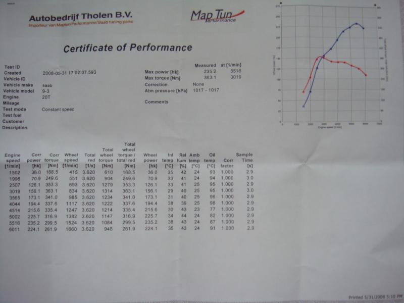

    Maptun
    Mijn setup motorisch:
    - 2.0t T7 2001
    - Maptun ECU Custom Stage 5+
    - Forge Intercooler
    - TD04-15T met 9-5 Aero '06 compressorhuis
    - 9-5 Aero '06 Intake (Cobra)
    - 3,5 bar Bosch FPR
    - Ferrita 3" downpipe + racekat
    - Ferrita 2,5" catback
      36,3 КБ
      139

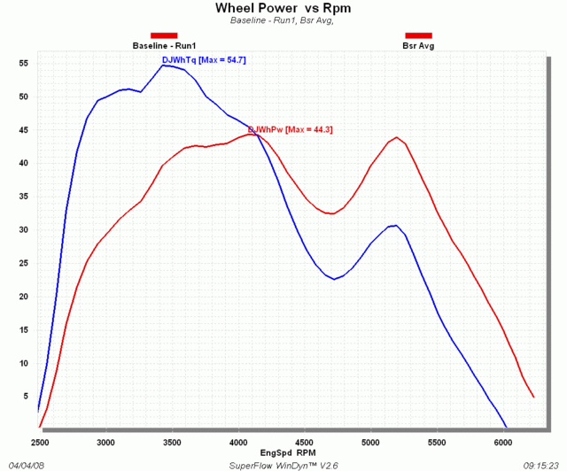

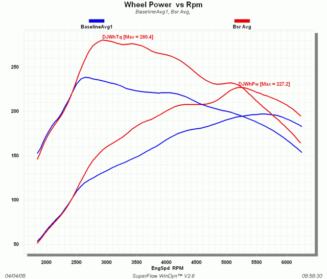

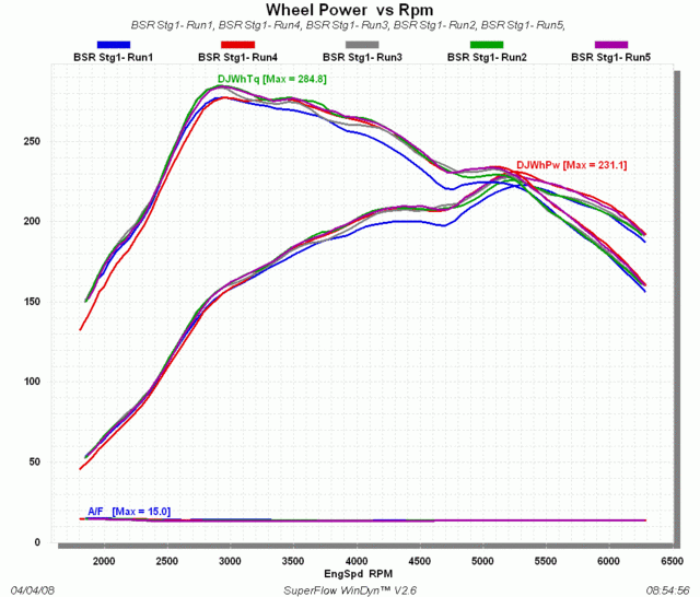

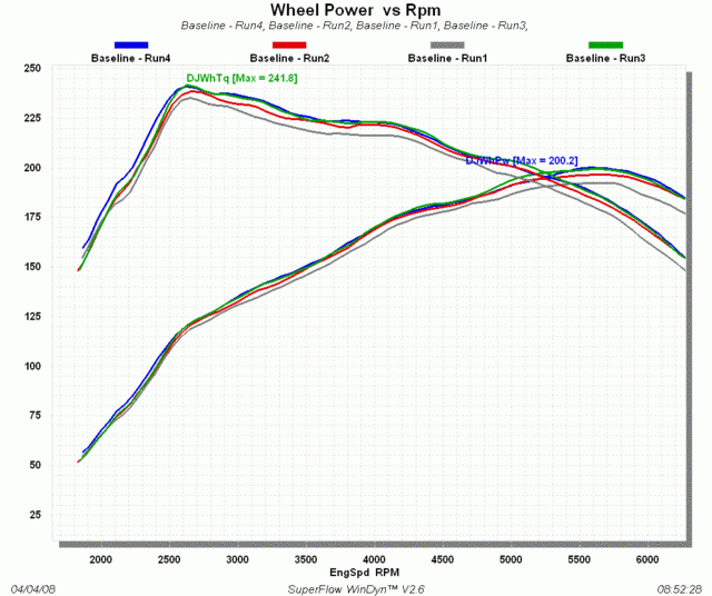

  10. xda
    xda Guest
    2.8t Dyno Before and after BSr Stg1

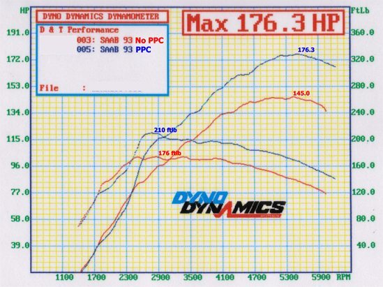

  16. xda
    xda Guest
    2.0t PPC Dyno Chart
    можно делать первые выводы:
    тюнинх от BSR тупо подымает давление наддува.
      62,4 КБ
      383
