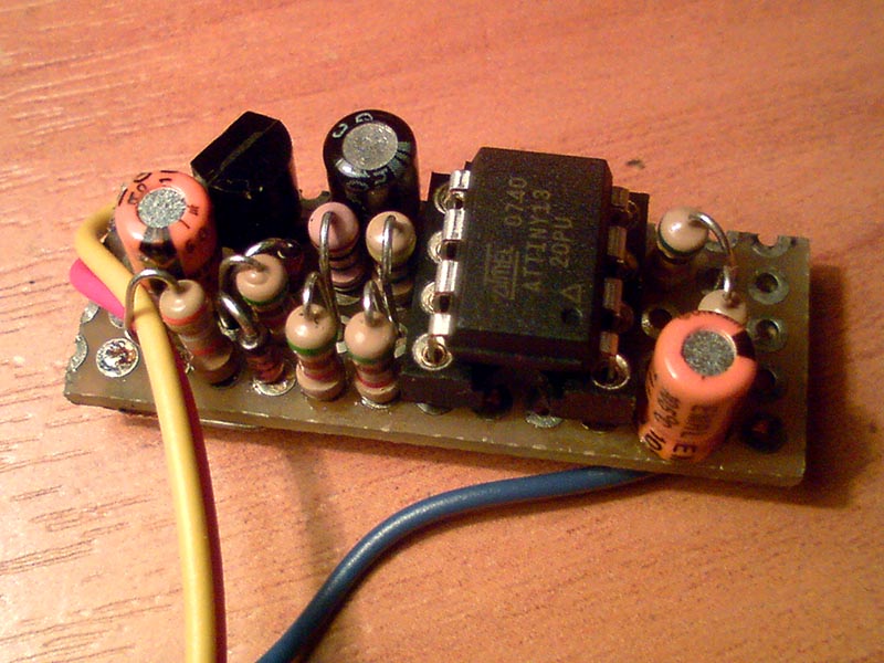

    Сама-то шестерня недорогая, но замена её - это разборка всей КПП, дефектовка попутных деталей, обратная сборка... Куча времени, сил и денег (на сервисы не езжу по принципиальным соображениям).
    Было решено, что ну его нафиг, и надо привнести в мой фиат что-то от опиля. Сказано - сделано, собрал "волшебную коробочку", которая преобразует сигнал с датчика ABS в сигнал "как-бы" с датчика скорости, всё работает, в том числе и ABS. Сижу вот, радуюсь ::)
    Фотка ниже...
      122,8 КБ
      435
    • speed_ac.jpg_thumb
      37,4 КБ
      314

    Само-собой, всё проверено на совместимость, и датчик работает как и прежде. Схема включена параллельно датчику ABS.

    Я к левому переднему подключился, они вроде не так часто дохнут, как передние правые ;) Вообще все глюки с датчиками ABS - это обрыв их проводов, обычно в колёсной арке. Если уметь паять, то можно чинить без проблем...

    Неудобно с точки зрения протяжки проводов, питание для схемки, выход вместо старого датчика скорости и т.п. Потому решил оставить как есть...

    погодь а че неудобного то ?
    все провода приходят в аквариум со всех 4-х колес и на колодке провода с датчиков так и стоять в рядок - бери любой
  10. sandy
    Разъёмы задних датчиков находятся где-то в салоне, передних - по краям "аквариума". Я не сторонник резать провода, потому свою схему подключил прямо к разъёму с колёсного датчика, при помощи тройника на базе штатных разъёмов мама-папа...
    Фотку может потом кину...

    от разъема до приборки далеко, от аквариума гораздо короче
    меньше проводов - выше надежность
