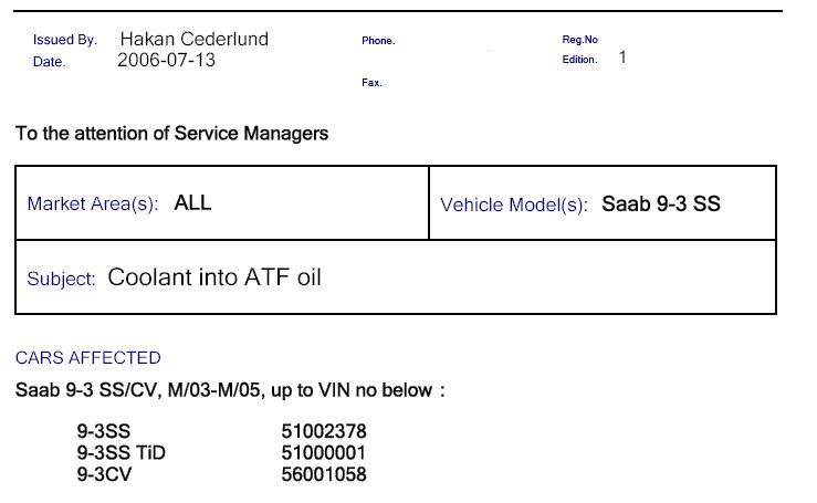

  6. Mike AERO
    АКПП (пикч. оф. бюлл.) Проверить обязательно!

  8. ekzach
    ekzach Пользователь
    8 апр 2008
    284
    9,3 M04 210hp + BSR Был
    STI-лиса есть
    Я не понял что написано на изображении, которое выложил Mike AERO.
    Типа, проблема относится к авто с ВИН-ами не ниже указанных(т.е. с такими или выше). Ведь указаны последнии 8 цифр ВИН-а? а нумерация, наверное,от меньшего к большему идёт... нипанятна!!!.
    Действительно, что-ли, относится к ВИН-ам выше указанных? Тогда зачем приписано М03-М05?
  9. Dze
    Dze Пользователь
    758
    9-3 М03 Aero АКПП BSR Stage 1
    Эта картинка - кусок бюллетеня. В ней рассказывается о том, какие машины подвержены данному явлению.
    Дословный перевод:
    Саабы 9-3-й серии, выпуска 03-05 годов с серийными номерами (последние 8 цифр вина) ДО указанных ниже.
    То есть, если вин меньше - проблема есть. Если больше - можно не париться.
  10. ekzach
    ekzach Пользователь
    8 апр 2008
    284
    STI-лиса есть
    Спасибо, так всё логично, но "up to... no" переводить как ДО...!!! :unknw:
    мне сначала показалось, что там написано "not below"
  11. Dze
    Dze Пользователь
    758
    Ну все логично up to номера указанные беллоу, т.е. ниже.
