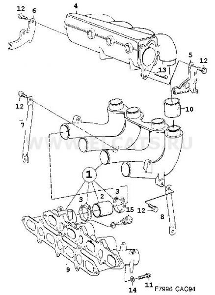

    Привет. У меня такая же проблема, не могли бы подсказать, где этот датчик находится?
  18. fyfka
    fyfka Пользователь
    9 июл 2008
    395
    Подольск, МосОбл
    KIA Sorento M10 2,2crdi 197л/с
    он под номером 15

  20. EHOT
    Респект тебе мужик!:good:
