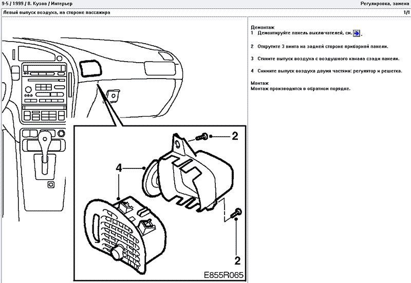

    Перестала регулироваццо направление куда дуть у левого переднепассажирского сопла.
    Кто нить знает - оно изнутри к торпеде прикручено или так его можно вытащить?
    Неохото как то торпеду снимать

    Походу сверху 2 такие ж как у 9-3 защелки... Скрин из WIS в аттаче...

    dma а можешь показать как демонтировать панель кнопок?

    Если "панель конопок", это то что шло 1-м пунктом, то там вытаскивается SID и радио... Это, видимо, для того, чтобы винты изнутри открутить...
    SAAB WIS - это Workshop Information System от SAAB, т.е. типа сервисного мануала - софтина для компьютера. Весит порядка 400Мб, искать в нете на клубных форумах ссылки порой на файлообменники/фтп проскакивают...
