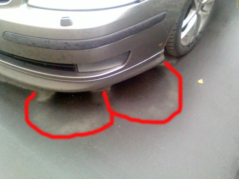

    Добрый день. Недавно приобрел Saab 9-3SS, после поездки через некоторое время на стоянке под передним бампером (прямо под юбкой обвеса) слева (со стороны водителя) образуется небольшая лужа диаметром приблизительно 10см. Это конденсат климат-контроля или какая то неисправность системы охлаждения или климата, если кто в курсе подскажите плиз.

    142
    Москва, ВАО
    9-3SS M05 2,0T Aero АКПП
    никакого, как вода (на вкус не пробовал :))
  4. ЙигуанЪ
    ЙигуанЪ Пользователь

    достаточно большая, даже две!

  16. Dze
    Dze Пользователь
    758
    9-3 М03 Aero АКПП BSR Stage 1
    Конденсат не тут должен быть. А справа под двиглом.
    А тут у сааба бачек омывайки.
    Омывайка, кстати, случаем не под завязку залита? А то у сааба горловина для омывайки не является одним целым с бачком.
    Но более вероятно, что дело в шлангах омывателя фар. Форсунки - они с обратным клапаном. Так что вода остается под давлением после того как попользуешься. Вот видимо где-то и убегает.

    залил 5л. какой макс. объем хз :(, как активировать омыватель фар? длительное нажатие?
  18. ALDU
    6,2 л. Да.
  19. k0DeMaster
    k0DeMaster Пользователь
    17 сен 2008
    142
    Москва, ВАО
    спасибо, буду разбираться.
