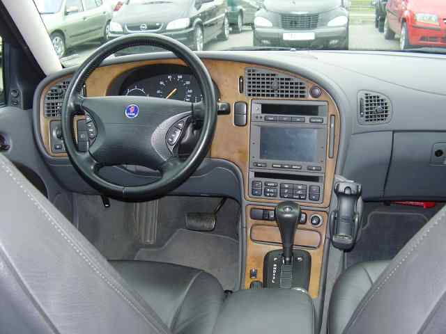

Привет всем! :biggrin: Купил сааб из бельгии 2.2 TID автомат. В багажнике ДВД ром, в нем диск навигации старый европы. Как обновить карты? можно ли русифицировать? мультимедиа можно поставить другой чтоб ДВД смотреть? не могу найти сервиску на русском, что посмотреть регламенты ТО. Мануала на русском тоже нет для навигации.... :( С телефоном и блютусом тоже разобраться не могу. Помогайте кто чем может....уже кучу инфы перечитал...нет ответов
