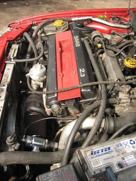

    В общем тем кому не хочется покупать блоу-офф но хочется слышать приятный пшик при сбросе газа посвящается:) (только для машин с мапом)
    +++++ поправочка .. данная переделка аботает только с триоником Т5 ( 9000 \ 900 94-98 год) на 9-5 работать не будет так как трионик Т7 будет это считать как нарушенную систему вакума редактированно NGB
    Что нужно:
    1. Фильтр вентиляции картерных газов (покупается практически в любом магазине автозапчастей) [​IMG]
    2. Несколько хомутов
    3. Резиновая заглушка (пойдут на впускной патрубок, диаметр щас точно не вспомню да и от чего себе ставил тоже не помню:) подбирается в любых автозапчастях)
    ++++++ диаметр заглушки 25 мм
    Приступим:
    Первым делом снимаем патрубок №21 и ножиком отрезаем от него кусочек длинной 5-7 см, далее вставляем купленную заранее заглушку и крепим ее хомутом. После этого крепим все это дело к впускному патрубку (№19). Далее берем наш купленный фильтр и крепим его хомутиком к клапану байпас (№23). Все процедура завершена:) теперь мы сбрасываем избыточное давление в атмосферу и получаем приятный пшик! Затраты на всю эту процедуру составят рублей 300 и 20 минут времени.
  2. sandy
    Ещё-бы фотографии сего сетапа на живой машине посмотреть.. И где берётся "фильтр картерных газов" я не очень понимаю...
  3. NGB
    NGB Guest
    вот фото как это стоит на 9000
    фильтр берется КиН... ( у меня есть парочка ) вопрос в том чтобы посадочное отверстие фильтра было 25 мм... не рекомендую ставить дешевые фильтра типа про спорт и прочее.. так как с фильтрацией у них очень плохо... и все полетит в впускной коллектор...

    на 9к вообще нет проблем, там только МАП.
