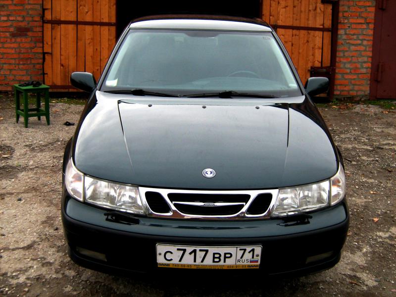

    Совсем недавно поборол ту же проблему. Дело было в соскочившей вакуумной трубке... Вобщем я бы сначала визуально исследовал подкапотное пространство, а потом продул бы впуск на предмет утечек.Кстати твой саап не тёмно-зелёный со спойлером?;)

    Точно так! А у тебя случайно не серебристый?

    Симпатяга! Видел-видел тебя. А у меня да, серебристый. Если не решил проблему подъезжай как нибудь, может вместе разберёмся. А если и решил- всё равно подъезжай:drinks: Телефон в профиле.
